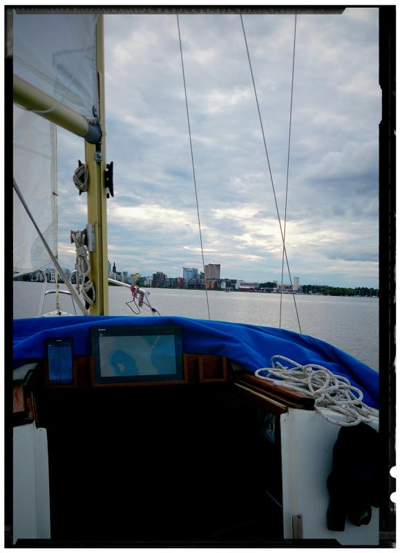

mikael_matsson 177 Postad 29 April , 2014 Jag har byggt enkla men rätt snygga hållare för surfplatta och mobil av U-list i teak. Tre bitar U-list ihoplimmade med epoxi till ett U, så plattan/mobilen förs in i u-skåran uppifrån och hålls på plats. De ska nu monteras på ruffluckan i segelbåten, på en teakbräda som sitter i ovankant av luckan, skyddad av sprayhooden när den är uppfälld. Dock vill jag inte montera dit hållarna permanent med epoxi, eftersom båten kommer leva många gånger längre än surfplattan. De ska alltså gå att plocka bort om ett år eller två utan att lämna skruvhål eller liknande efter sig. Därför tänkte jag på silikon... Det går ju lätt att skära loss med en ståltråd och är dessutom lite vibrationsdämpande. Resterna som blir ser jag inte som ett stort problem då brädan enkelt kan slipas ner nån halv mm och oljas in efter bortmontering. Men håller det?! Teak är ju ett fett träslag, kommer silikonet att fästa någotsånär? Vill ju inte gärna att grejerna ramlar ner... Vikten är låg, en surfplatta och några gram trä bara.... Silikonfogen blir ca 5mm bred och 3dm lång. Finns det något lim som rekomenderas istället? Dubbelhäftande tejp? Förslag! Mvh/ Micke Dela detta inlägg Länk till inlägg Dela på andra webbplatser

mikael_matsson 177 Postad 2 Maj , 2014 Nu är teakbitarna isärplockade och så här gick det: Silikon (bostik badrum): Så dåligt att jag misstänker att något är fel på den öppnade tuben jag har (1 år gammal, inomhusförvarad). Fogen har inte ens härdat, nästan lika klibbigt som när det kom ur tuben, efter 30 timmar! Kan kontakten med teak verkligen orsaka det? Har en annan tub så jag provar igen (bostik glas)... återkommer. Ms-polymer (hard head byggfog): Bra resultat. Omöjligt att dra isär, men lätt att skära isär om man kommer åt fogen. Går att få bort resterna utan att skada träet med lite pill och lätt slipning. Tycks inte tränga in i träet alls. Pattex Lim 100% (universallim): För stakt, skadar träet vid isärtagning. Bostik trälim: För stark, går inte att få isär, bryter av träet istället. 2 Dela detta inlägg Länk till inlägg Dela på andra webbplatser
mikael_matsson 177 Postad 5 Maj , 2014 Nu har jag provat med en annan silikontub (bostik glas) och det funkade bättre, men inte tillräckligt bra. Dragstyrkan verkar ok, men skuvning klarar det inte bra alls (när träbitarna dras längs med varandra istället för ifrån varandra), och det är ju just sån belastning jag kommer utsätta fogen för. Så det får bli Ms-polymer i mitt fall. Mvh Micke Dela detta inlägg Länk till inlägg Dela på andra webbplatser
mikael_matsson 177 Postad 26 Juni , 2014 Gammal tråd, men om någon undrar hur det gick så blev resultatet såhär. Kan rekommendera teak u-list som platta/mobilhållare. Enkelt, billigt och snyggt. Dela detta inlägg Länk till inlägg Dela på andra webbplatser
Mackey 4 616 Postad 27 Juni , 2014 Snyggt! Tack för tipset. Vad blev det för "lim" till slut? Mackey Dela detta inlägg Länk till inlägg Dela på andra webbplatser
mikael_matsson 177 Postad 28 Juni , 2014 Det blev Hard head byggfog, som är Ms-polymer. Fabrikatet är det som jula säljer, inget dyrt. Det har suttit några veckor nu och visar inga tecken på att lossa. Dela detta inlägg Länk till inlägg Dela på andra webbplatser
