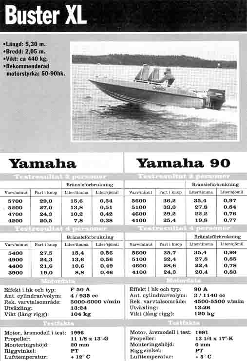

Tack! Det kan nog också bero på årmodell som der verkar. Denna är specad för 50-90hk dom nyare 90-115hk.
Med tanke på hur den presterar med 50 resp 90 hk bör den göra över 30 knop även med 4 pers med 70 hk. Har du inga racerambitioner lär det nog funka Rolex..
