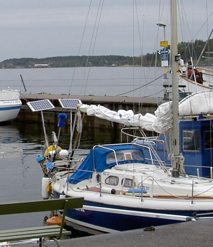

Jag har en Comfortina 32 och den är ju väldigt lik Comfort 32'an och jag ha också funderat var någonstans som jag ska sätta själva solcellen. Den plats som jag valde var på själva luckgaraget framför sprayhood'en. Problemet med den platsen är att den platsen är ganska begransad till ytan och då fick det bli en kompromiss. Valde tillslut en Sunbeam panel från Teknikhamstern pga av att panelen kan böjas, verkar vara lite med effektiv än andra paneler och att den är föhållandevis liten. Visserligen är den 'bara' på 30 W. Den som jag egentligen hade tittat på var på 50W men den skulle inte passa på den plats som jag valt. Mer info om Sunbeam's solceller finns på www.teknikhamstern.se och där säljer de MPPT regulatorer också.

Bäst är ju att ha solcellspanelerna på en vridbar stång i aktern. På de 4 båtar jag har haft solcellspaneler på har jag bara lyckats montera panelerna på stänger på en av båtarna. Detta pga puchpittarnas konstruktioner. Även på den där jag lyckades få dit stängerna var det inte helt enkelt att få ett bra fäste - kostrar.
På de tre andra båtarna har panelerna suttit på däck, överbyggnad och dooghause. Blir en del sämre verkningsgrad med fasta placering där men inte kan rikta mot solen, och att den kan skuggas ibland. Men det är ju bättre än inget och livet är ju hel tiden kompromisser.
När det gäller solcellspaneler så anser jag att man skall ha så många och så stora som möjligt. Får man inte plats med en stor kan man ju sätta flera mindre paneler. De jag haft på däcket eller så att man kan råka gå på dem så har jag valt tunna böjbara.

Summa sumarum klarar vi hela vårt elbehov ombord rätt så precist med en 50 W solpane på pinne i aktern kopplad till en Maxpower regulator och ca. 30 minuters motorgång per dygn (ut och in till natthamn) med 30 A orginalgenerator samt två 80 Ah Tudorbatterier som förbrukningsbatterier.
För att vara på den säkra sidan borde vi nog ha en lite större panel.
För att klara elbehovet med fasta (vågräta) paneler tror jag du behöver 100 W totalt.
En plats som är lite halvbra för solpaneler är aktern, inte den bästa placeringen, men ett komplement.

Två 25 watts paneler är bättre än en 50 watts panel. Skuggar man en del av en stor panel förlorar du mer effekt, du får kanske bara en tredjedel i laddning. Har du två 25 wattspaneler ger ju den ena 25 watts panelen fullt + den andra panelens restladdning.
Det är tom. så att om en mast eller ett rep skuggar en panel så laddar den inte alls. Det beror på att solpanelen består av 36 seriekopplade celler där laddningen aldrig blir bättre än den sämsta cellen.
Jag köpte två 30W, så då bör jag ju alltid få nånting när det inte regnar. Det finns tydligen switchade paneler som laddar även om de är partiellt skuggade, men de är stora och dyra efter vad jag har förstått.
