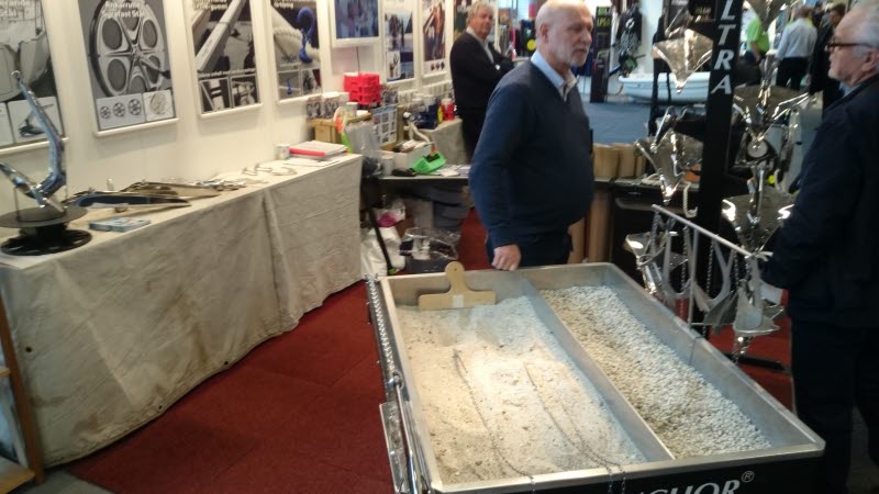

toaen 510 Postad 31 Mars , 2014 Var du inte på mässan och kollade på detta ankare!? http://www.duomarin.se/produkt/ankare/ Dela detta inlägg Länk till inlägg Dela på andra webbplatser

ChristerN 2 646 Postad 1 April , 2014 Var du inte på mässan och kollade på detta ankare!? http://www.duomarin.se/produkt/ankare/ bDSC_0013.jpg Nej, jag hade förhinder och hade ingen möjlighet att gå på mässan i år. Första gången på 15 år som jag inte är där tror jag. Nästan 15.000:- för ett ankare som ska passa min båt är ganska saftigt. Då behöver man väl en riktig rekommendation för att slå till? Dela detta inlägg Länk till inlägg Dela på andra webbplatser
toaen 510 Postad 1 April , 2014 (redigerade) De hade de flesta ankartyper som man kunde provdra i deras sandlåda. Deras var överlägset bäst mot alla andra typer av ankare när det gällde att gräva ner sig snabbt. Hur det är i verkliga livet är ju en annan sak, men det hör nog inte till de sämst ankarna Fast - många draggar från Biltema kan man få för pengarna Redigerad 1 April , 2014 av toaen Dela detta inlägg Länk till inlägg Dela på andra webbplatser
jask 14 Postad 1 April , 2014 Även jag har provat ankra i en sandlåda uppställt på mässan. Jag har ett original Bruce som jag tycker har fungerat bra under de år jag haft det. ca. 15 år har det varit i båten. Innan detta hade jag ett Danfort, då fick man ofta åka ut i viken och ankra om, fullständigt opålitligt. När det väl satt var det svårt att bräcka upp om det satt i lera t.ex. Dela detta inlägg Länk till inlägg Dela på andra webbplatser
Pjolle 9 Postad 1 April , 2014 (redigerade) Var du inte på mässan och kollade på detta ankare!? http://www.duomarin.se/produkt/ankare/ bDSC_0013.jpg Det påminner om formen på ROCNA, som också ska vara det absolut bästa.. Det är också dyrare än tex Delta, men inte så dyrt som de andra. Finns på Watski.se Sen finns det fler magiska ankare på youtube, till exempel Mantus. tyvärr är det bara försäljaren som släpper videos, men håll med om att man blir övertygad ändå? (finns även videos när de testar dem med kätting från båt, både i sand och sjögräs..) Vet inte om det går att fåtag på i Sverige däremot. Själv kör jag med ett 7,5kg bruce, har bara släppt när jag har lagt ut för lite lina.. Redigerad 1 April , 2014 av Pjolle Dela detta inlägg Länk till inlägg Dela på andra webbplatser
