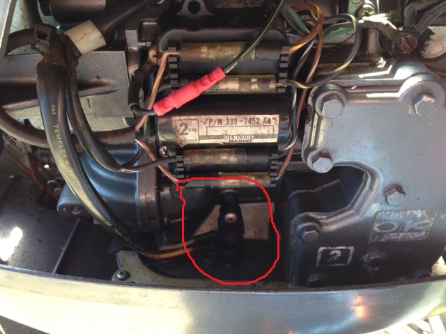

Mariner 20 hk utombordare saknar gnista på tändstiften
Köpte en 20 hk Mariner utombordare i höstas. Är en modell utan rorkult.
Har nu börjat kolla lite på den och konstaterat att den saknar gnista på båda tändstiften.

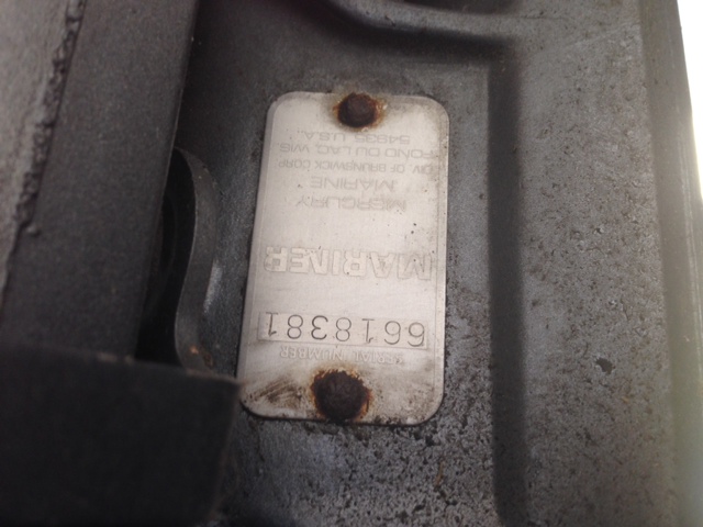

Tror årsmodellen är mitten 80-tal, serienumret är: 6618381
Står även Mercury marine och USA på samma plåtskylt.
Någon som vet exakt årsmodell?

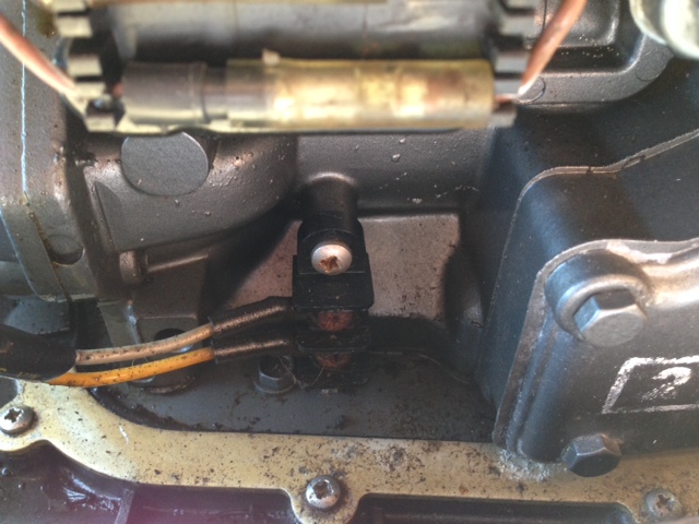

Under CDI boxen sitter en kopplingsplint som det går in 2 kablar till (se bifogad bild) varav en är vit och en är gul. Vad kommer dessa kablar från? Kan de ha att göra med avsaknaden av gnista?
Tänkte ju att det går in 2 kablar i plinten men inget är anslutet på andra sidan.
Tacksam för hjälp
Din motor är troligtvis på 25 Hp från 1984, enligt en tabell som finns här:
http://www.autorepairmanuals.biz/page/608045
25                                          6611006 - A136188                                             1984
Ditt Serienummer:                  6618381
Ang "kopplingsplinten" är inte den klotsen för att döda tändningen när motorn är upptiltad?
Gula trådar brukar vara dödarkrets för tändningen på Mariner.
Men jag bara gissar.

hk                     Från        Till          År
20 20XD 2-cyl  644397 0A134730 1984
Redigerad av guestsson
hk                     Från        Till          År
Verkar ju stämma med årsmodell -84
Ingen som har elschema till motorn?
Var ska "dödaren" sitta på dennna motor?
Tänkte om detta kan vara problemet
