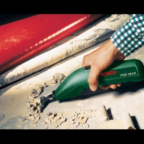

Den som skaffar en elskrapa får det lite mindre slitigt  ;-)
Bosch PSE 180 - det finns skrapblad (ungefär som en spackelspade) till den.
