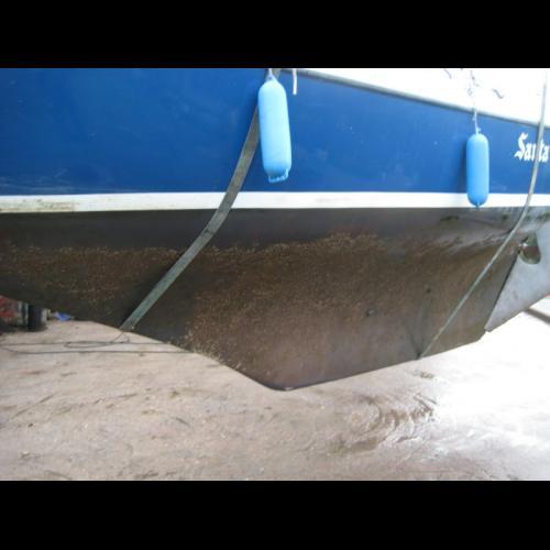

Bifogad bild. Min båt efter 5 månader i sjön, målad med samma färg de senaste 5 åren.  Det året var det en riktig bottenfärg i dubbel betydelse.
