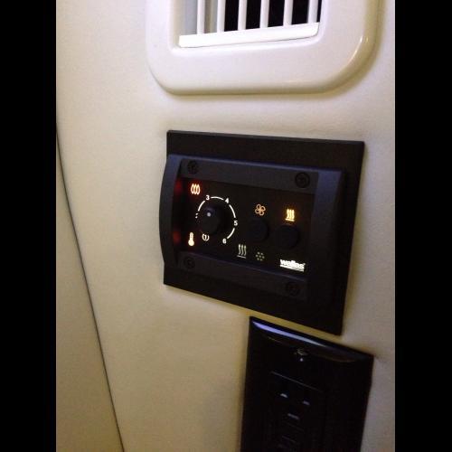

Wallas 22DT, är tyst som en mus! :D
En video på installationen i min båt:
Bra video!
Verkar vara något dyrare än motsvarande Eberspächer, men ska man tro tekniska data så ska den både ha lägre bränsle- och strömförbrukning.
Edit: Å andra sidan så är maximala luftmängden på Wallas 22DT 72 m3/h mot Eberspächer D2 som levererar 105 m3/h. Har skillnaden i luftmängd någon betydelse?

Har inget att jämföra med vad gällande luftflöde, dock är min Wallas det tystaste jag har hört i en båt i min storlek. vet dock att oavsätt luftflöde så värmer den upp mer än väl och är övernöjd.
Ett bildspel med text på min installation. http://tinyurl.com/wallas22dt
