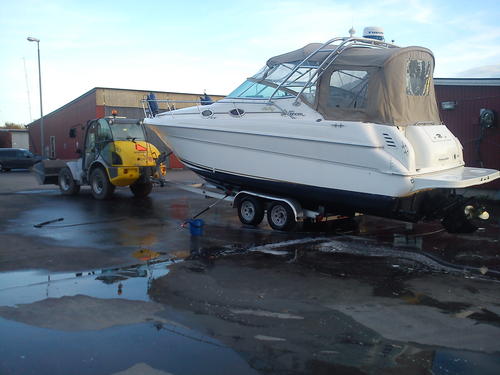

Hej någon som har en sea ray 270 -00 sundancer breda modellen, med monterad bogpropeller skulle vilja se lite bilder på hur den sitter monterad

Inga problem med det, hoppas bara att vi får tag på lite bilder. Har du en 7.4 mpi i den?
Ok vilken storlek har du på propparna, jag hade 22 men böt till 21 kommer fortare upp i plan
