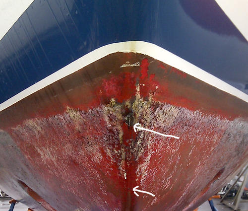

Jag har köpt en HR352 och upptäckte två små skador i plasten under vattenlinjen i fören.
Är det någon duktig förmåga som kan berätta i korthet hur man går till väga för att reparera detta? Ska man slipa, torka? Ska det fyllas med epoxy och sedan med gelcoat eller räcker det med epoxy om det är under vattenlinjen?
För utförligare instruktioner - leta rätt på nån av de andra trådarna i samma ämne. Det finns ett gäng
Just så.
Om du skall ha båten på land under vintern kan det ju va lämpligt att sipa bort allt löst så det blir rent nu och låt det tork över vintern.
Nån gelcoat skall du inte blanda in om du lagar med epoxy - som jag tycker är det vettigaste under vattenlinje.
