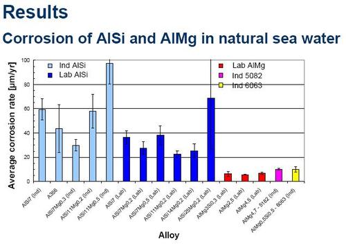

Håller med Forgus angående Alubatars trovärdighet även om formuleringen inte AlMg4.5 och sedan AlMg4.5 från kina nog kan verka självmotsägande och rent av litet fördomsfull. ;) Nå, själv är jag f.ö. också bara en teknikintresserad lekman.
Hittade en PDF där olika kvaliteter jämförs, enligt bildens tabell kan korrosionshastigheten skilja enormt. (Finns även ett par bilder på mikrostrukturen hos AlMg4.5, möjligen kan en noggrann koll med lupp avslöja nåt? 200 mikrometer är ju 0,2 mm så nåt mikroskop krävs väl inte.)
