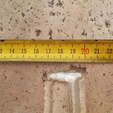

  3. Korrosionsskadorna är värst vid svetsfogarna och i skrovplåten närmast steglisterna, 2-3 mm djupa gropar. Skadorna strax under vattenlinjen är mycket ytliga. Skrovplåten är 4 mm. Steglisterna är 3 mm om jag minns rätt. Jag återkommer som sagt när jag gjort Forgus mätning. Om den visar att olika kvalitet i skrovplåten jämfört med steglisterna och svetsfogarna (allt ska vara av AlMg5 enligt tillverkaren) är det uppenbart att det är orsaken till skadorna. Jag tycker dock att det låter lite långsökt att en stor tillverkare av alubåtar skulle begått ett sådant misstag...
