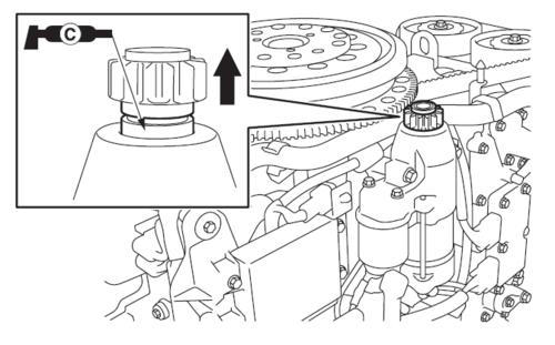

jarb 78 Postad 27 Oktober , 2013 S-B skrev: Bra där, jag ska printa ut en kommihåglapp och lägga i en plastficka på aktertoften som påminner om att pumpa igenom några deciliter innan första start.Teoretiskt borde man avlufta övertrycket även i denna procedur med bildäcksventilen? Kan ju göras dagarna innan sjösättning ju. Behövs inte, luften försvinner ut genom vapour gas systemets kolfilter när du pumpar på blåsan. Pumpa tills blåsan blir stum, då är ångseparatorn full. Däremot är det värre för luften att komma in genom kolfiltret. Därav bildäcksventilen för dränering. M_G, F150 har 12 smörjställen varav 8 är nipplar. Tiltröret har 5 nipplar, 3 på förkant, 2 på akterkant. Styraxeln har en nippel. Dessa 6 ska du definitivt smörja vart år. Växelaxeln har två nipplar, sitter väl dolda i innerkåpan på SB-sida under växelkälken/spåret. Jag tror att väldigt många motorer bara får dessa nipplar smorda en gång under sin livstid, på fabriken i Japan. Smörjbehovet här är knappast så stort heller. Pressar man in fett i dom vart skottår är det mer än tillräckligt. Även växelkälken/spåret ska hållas infettad. Startmotoraxeln/pinjongdrevet ska hållas infettat. Det är alltså inte drevets kuggar som ska fettas utan drevets glidyta mot axeln. Man får lyfta lite på drevet för att få in fettet, se bilden. Till sist ingår de två låsen till kåpan i smörjschemat Dela detta inlägg Länk till inlägg Dela på andra webbplatser
