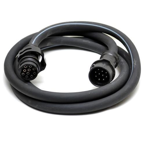

10-pinnars kontakten tillsammans med Command Link kontakten kopplar ihop motorns elsystem med instrumenten, reglaget och tändningslåset. Var den sitter på 64an har jag faktiskt aldrig behövt fundera på :)
På äldre motorer hänger den utanför motorn och kopplingen brukar återfinnas i motorbrunnen. Det kan va så att den finns nånstans i motorn på F150 men jag borde sett den och kan faktiskt inte minnas att jag gjort det. Alternativet är att den finns akter om skottet i akterstuven. Det tråkigaste alternativet är ju om den finns nånstans inuti riggingslangen mellan motorn och akterspegeln men så illa ska det väl inte behöva va...?
Här är en bild på en 10-pinnars förlängningssladd, det är alltså en sån kontakt du letar efter..

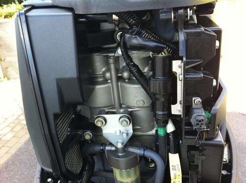

Hej tiopinnars kontakten sitter i framkant av motor vidhöger om bränslefiltret mvh Tutte
Du har så rätt så tutte, jag har t o m fotat den utan att tänka på den :)
Tack för det. Jag hittade den när jag lyfte av kåpan. Läste era svar nu under en fikapaus. Tilten död men efter att dragit isär nämnda kontakt o satt tillbaka så funkade instrumenten normalt för en stund. Tills jag frestades trycka på reglagets tilt-knapp då svartnade allt igen.

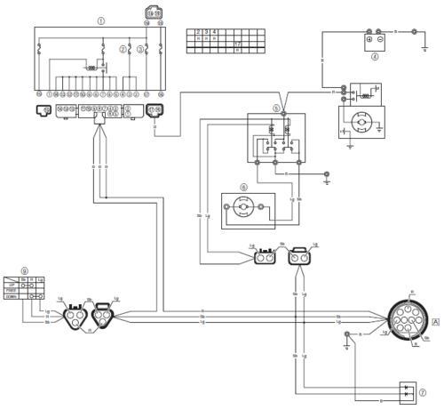

Tyvärr hittar jag inget komplett elschema, bara ett utsnitt i DENNA forumtråd där bl.a. en säkringshållare med 6 st säkringar och två reläer syns. Har du likadant?
OK, tack för infon, låter troligt. Jag försöker mäta fast jag inte riktigt har koll på rätt ordning att leta. Från huvudpolerna på motorn, efter startsolenoiden går en ganska grov, (grövsta efter huvudledningen), kabel vidare till något som skulle kunna vara ett relä modell större. (Tilt/trimrelä??). På pluspolen där har jag 12 volt i vila men när jag vrider på tändningen endast 4,6 volt, det känns skumt.
Sitter på dåligt mobilt bredband så det är lite segt, men jag skall kolla länken du hänvisar till.
Om det är bilden vid inlägget 12-03-2007, 12:24 PM du menar såär svaret nej. Min box är annorlunda.
Har 5 säkringar, 2 fetingar för Engine main fuse och Isolator fuse sedan 2 20 A ena för mainswitch/trimswitch den andra för elektroniken i motorn soppapump m.m. och en 30 A för start relä. Sedan finns bara huvudrelä inget driver relay som på skissen.
