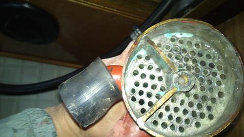

Hej. Jag tog i helgen ur värmeväxlaren på min färskvattenkylning för att göra ren den. Det jag noterade när jag skruvade loss gavlarna var att glykolen rann ut. Värmeväxlaren är alltså inkopplad så att glykolen går genom de små rören innuti värmeväxlaren (se bifogade bilder). Kan det vara så att detta blivit felkopplat d.v.s. är det någon som vet om det är gylkolen som ska gå i dom små rören eller är det sjövattnet som ska gå den vägen?

Men som jag ser det så är utrymmet som går runt rören tätt d.v.s. om jag spolar vatten i anslutningen till den del som går runt rören så kommer det inte ut vatten på sidorna även fast jag har gavlarna avskruvade. Principen är alltså som jag tolkar det enligt en Martecväxlare.
Vet inte om det generellt är så, men tittar man på Martecs instruktioner för värmeväxlare så går kylvattnet inne i dom små rören och varmvattnet i utrymmet runt dessa. Antar att det är enklare att göra rent om man har raka rör för sjövattnet.
Sjövattnet brukar alltid gå genom de raka rören i tubvärmeväxlare. Insatsen i din är inte 'lös' i vanlig mening. Den är lödd på plats. Om den har frusit eller är gammal så är det vanligt att lödningen släpper och glykolen rinner ut i gavlarna. Det kan du lätt testa, lägg den på ett bord och fyll  glykolsidan på den med  varmt vatten med diskmedel i (sänker viskositeten och det läcker lättare, precis som varmt glykolvatten). Torka ur gavlarna innan så de är helt torra, läcker det kommer du snart se att det sipprar fram vatten. I så fall går det bra att lämna in den och få den omlödd om man inte kan göra det själv.
Tack!!! Det var precis detta jag ville veta och även det jag förmodadesmiley.
Värmeväxlaren är inte otät- det kan jag konstatera eftersom vätskan i expansionskärlet varit bra i flera säsonger och hållit samma fryspunkt. Anledningen till att glykolen rann ut var för att den förre ägaren kopplat slangarna fel d.v.s. glykolen gick i de raka rören och sjövattnet runt om. Det jag nu ska göra är att spola ur växlaren ordentligt och koppla slangarna rätt. Inför kommande vintrar kommer det sedan att vara enkelt att dränera växlaren från vatten innan man fyller i glykol i systemet- man skruvar helt enkelt bort gavlarna. Återigen tack.
