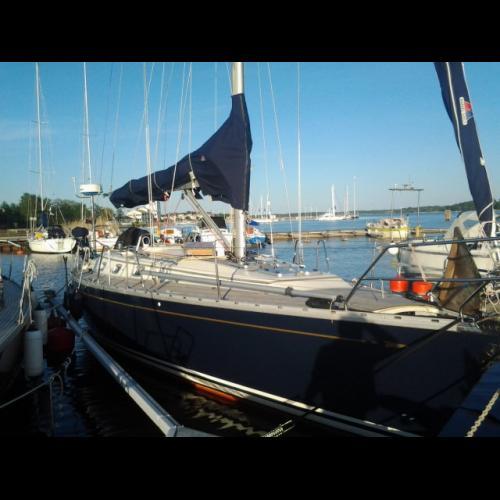

Försegelkapell har ytterliggare en bra funktion; den skyddar mot solen. Kapellen, både för storen och förseglet, åker på omedelbart när vi kommer in i hamn som en del i proceduren att lägga till.
