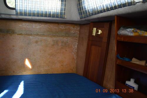

gihe 0 Postad 9 September , 2013 Hej, Bilden visar en av väggarna i akterruffen på en båt vi hoppas köpa. Kan ngn kunnig här ,möjligen från bilden se hur stor del av jobbet som är kvar för att sätta upp ny skrovbeklädnad? Svår fråga jag vet, men vi har heller inte sett båten live ännu... Är kontaktlimmet borta? Om nej, hur får man bort det, slipa eller tvätta med något lösningsmedel? Träskivan bakom lampdelen går den bara att slipa och lacka eller ska det även sättas upp ngn beklädnad där? Antar att sådana här frågor löser sig när man är på plats att se båten, men jag är otålig... Dela detta inlägg Länk till inlägg Dela på andra webbplatser

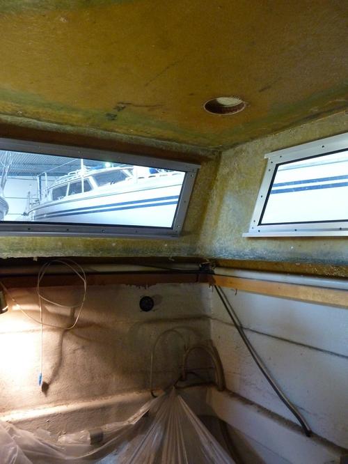

gihe 0 Postad 9 September , 2013 och här är bilden jag egentligen hade tänkt lägga upp... Dela detta inlägg Länk till inlägg Dela på andra webbplatser
moggep 27 Postad 9 September , 2013 Jag gjorde detta jobb i våras på vår Albin 25. Det värsta jobbet var att skrapa bort allt gammalt skumgummi och lim. Jag körde med en styv stålborste och färgskrapa. Glöm limtvätt eller aceton, det blir bara kladdigt. Om det sitter lite lim kvar gör nog inte så mycket. Sitter det fast efter 40 år, så sitter det nog 40 år till. Jag köpte 3mm tjock beklädnad på Erlandssons som vi limmade dit. Vi gjorde grovmallar av byggpapp som vi klippte till mattan efter, sen skar vi bort det som blev över på plats när vi limmat den. Det var ganska pilligt att få till i akterkabinen eftersom det är så trångt och man helst behöver fyra händer. Dela detta inlägg Länk till inlägg Dela på andra webbplatser

moggep 27 Postad 9 September , 2013 Har tyvärr inga bilder till hands nu, men jag kan ta några vid tillfälle. Men det blev en väldig skillnad, båten känns mycket fräschare. Jag tycker dina väggar ser ut ungefär som när jag ansåg mej färdigskrapad. Huvudsaken är ju att allt gammalt skumgummi är borta. Sen om det sitter lite limrester kvar gör nog inte så mycket. Klädseln är ju ganska förlåtande, och skrovet är ju ändå skrovligt i sej. Jag har ingen DL, så jag har inget skåp i akterrffen. Det var bara en plywoodskiva mot aktern, som jag skruvade loss och skrapade rent. Dela detta inlägg Länk till inlägg Dela på andra webbplatser

moggep 27 Postad 9 September , 2013 Vi köpten den som ä 3mm tjock, utan skumgummi. De hade även en som var 5 mm tjock med skumgummi på baksidan, liknande den som sitter orginal. Personalen rekommenderade dock den tunnare eftersom skumgummit tydligen murknar och släpper med tiden. Vi tycker att den är fullt tillräcklig som isolering, det enda man kan anmärka på är att solen kan lysa igenom den ligger rakt på. Vill du ha tjockare, kan du ju isolera med liggunderlag innan du sätter på klädseln. Dela detta inlägg Länk till inlägg Dela på andra webbplatser
ossy 26 Postad 9 September , 2013 Jag slipade bort limresterna med Biltemas grovrengörare art.nr. 20-234, på en vinkelslip med ställbart varvtal. Funkade bra. Jag har mina gamla skrovbeklädnader kvar, om du vill låna som mallar. (Förutsatt att du bor i sthlmstrakten). Dela detta inlägg Länk till inlägg Dela på andra webbplatser

bhemac 2 859 Postad 9 September , 2013 Quick & Dirty? Limma frigolit och/eller liggunderlag med sättlim. Sen är det lätt att limma matta på den släta och rena ytan. Dela detta inlägg Länk till inlägg Dela på andra webbplatser

Gäst MaxSchmeling Postad 10 September , 2013 Håller med dig i din analys! Förra vintern tog vi akterkabinen och det var pilligt men ändå kul. Just nu håller vi på med salong och förpik och toalett. Man kan nog säga såhär om detta moment; teoretiskt är det skitenkelt men praktiskt infinner sig olika problemställningar. Att malla först gör det enklare och sedan, inte att förglömma, var noga med limmets sättid. För tidigt och försent är skit. Jag skrapade av limmet med färgskrapa och tvättade resten med aceton med bra resultat. Här är det viktigt att man får av så mycket lim som möjligt för annars blir det en enda klibbig smet = inget kul! Dela detta inlägg Länk till inlägg Dela på andra webbplatser
