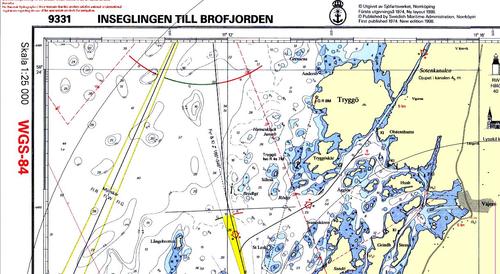

Ja förmodligen har du fel kartdatum. Men det kan också vara fel format på positionsangivelsen, om du har alternativa inställningar för detta.
Det står faktiskt inte WGS-84 längre på alla papperskort!
