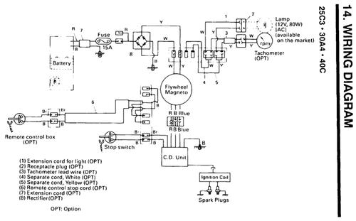

Min lilla Tohatsu 25 hk har tydligen en generator som man ska kunna koppla till ett batteri, enligt kopplingsschemat nedan.
Ska jag koppla direkt från röd till plus och blå till minus, eller ska strömmen gå via någon slags laddningsregulator?

Likriktaren (8.rectifier) verkar vara option, och en sån är helt nödvändig för batteriladdning. Men ifall du har en sådan kan du koppla röd&blå enligt din skiss. (En regulator går till nöds att undvara ifall man kan ha litet koll själv, går spänningen upp så att batterigasning riskeras så kan man lasta ner genom att tända exempelvis lanternorna. Ju större batteri desto mindre risk för gasning. Batteriet bör nog helst vara påfyllbart också?)

Nej, likriktare är tydligen ett tillval som jag inte har. Tror ni att jag kan fixa detta själv med en likriktarbrygga http://www.kjell.com/sortiment/el/elektronik/halvledare/likriktare/likriktarbrygga-100v-25a-p90054 och säkringshållare http://www.kjell.com/sortiment/el/elektronik/sakringar/sakringshallare/sakringshallare-sladdmontage-p41128 - eller vad kan hända?
