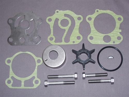

Kylde den OK innan du börja mickla..? Viktigt att piggen i slithylsan eller koppen som du kallar den kommer rätt i pumhuset. Efter ett par impellerbyten är det i regel dax att byta slithylsan och slitplattan då desssa oxå slits. Hade du köpt hela repsatsen för vattenpumpen hade du fått med dessa plus alla tätningar, se bilden. Kör man impellern varm brukar även pumphuset brännas, isf byt det. Kolla även att termostaten är OK, ska börja öppna runt 50 grader och va öppen, 3 mm, vid 60 grader..

Tack för tipsen! Jag köpte båten i vintras, så vet ej hur den var innan.Har kollat termostaten å den var ok,men har inte bytt det du visar på bilden jarb. Ska testa detta, så hoppas jag att det funkar:)

Hej! Det gjorde gött å byta packningar o koppen och impellen:) Tack för tippsen kaptener! Nu funkar den som den ska:) Mvh bryngel.
