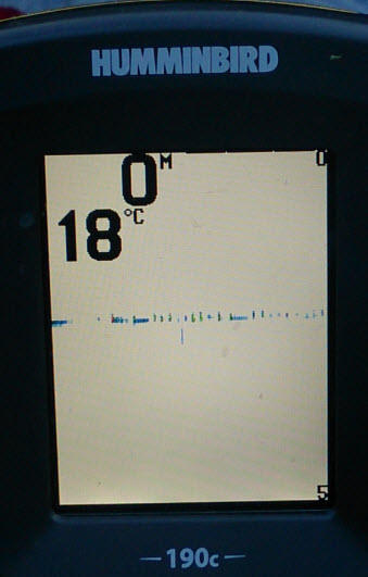

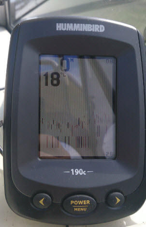

johanth 0 Postad 10 Juni , 2013 Hej! Har ett ekolod Humminbird 190C. I början fungerade det bra (visade djup, botten och fiskar), men efter någon månad så började den visa datat sämre (se bifogad bild). Vore gött attt få lite tips om detta. //Johan Dela detta inlägg Länk till inlägg Dela på andra webbplatser
ChristerN 2 692 Postad 10 Juni , 2013 Utan vidare kunskap om denna plotter skulle jag börja med att kolla upp kablar och anslutningar. Ser ut som något som kan uppstå om signalen till ekolodet inte är så stark. Kolla också kontaker och se till så de inte oxiderat. Dela detta inlägg Länk till inlägg Dela på andra webbplatser
KillerBoo 58 Postad 10 Juni , 2013 Kolla även spänningen fram till lodet, mitt H-Bird Matrix betedde sig likadant i trollingbåten vilket visade sig bero på dåligt laddat batteri. Även ekolodsdelen i mitt nuvarande kombilod visar liknande symptom när spänningen sjunkit en bit, plottrrfunktionem påverkas inte alls Dela detta inlägg Länk till inlägg Dela på andra webbplatser

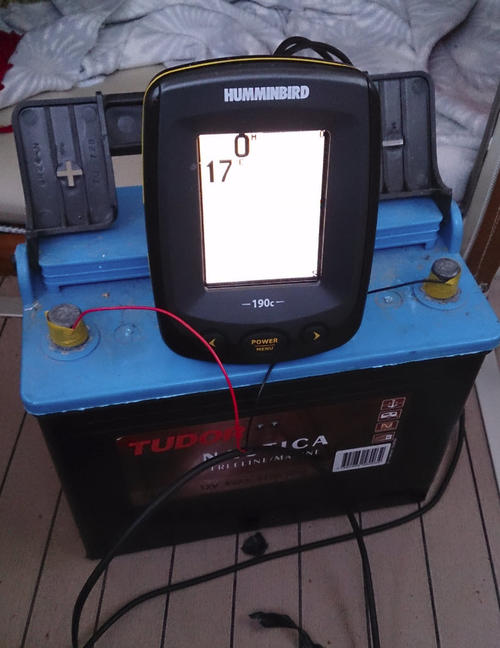

johanth 0 Postad 11 Juni , 2013 Jag har kopplat bort alla säkringar och sånt, men det glappar fortfarande. Har satt koppartråden direkt på batteriet: https://dl.dropboxusercontent.com/u/21672844/MOV_0921.mp4 Jag skall testa att koppla in ett nyladdat batteri. Eftersom det går bra att starta B20 med batteriet tänkte jag att det var okej att köra ekolodet på. Dela detta inlägg Länk till inlägg Dela på andra webbplatser
johanth 0 Postad 12 Juni , 2013 Det gick inte med ett annat batteri, men jag har satt det på laddning så att jag kan testa det helt nyladdat. Dela detta inlägg Länk till inlägg Dela på andra webbplatser
johanth 0 Postad 26 Juni , 2013 Nyladdat batteri med samla usla resultat. Det är nog bara att förlika sig med tanken att man får det man betalar för Dela detta inlägg Länk till inlägg Dela på andra webbplatser
