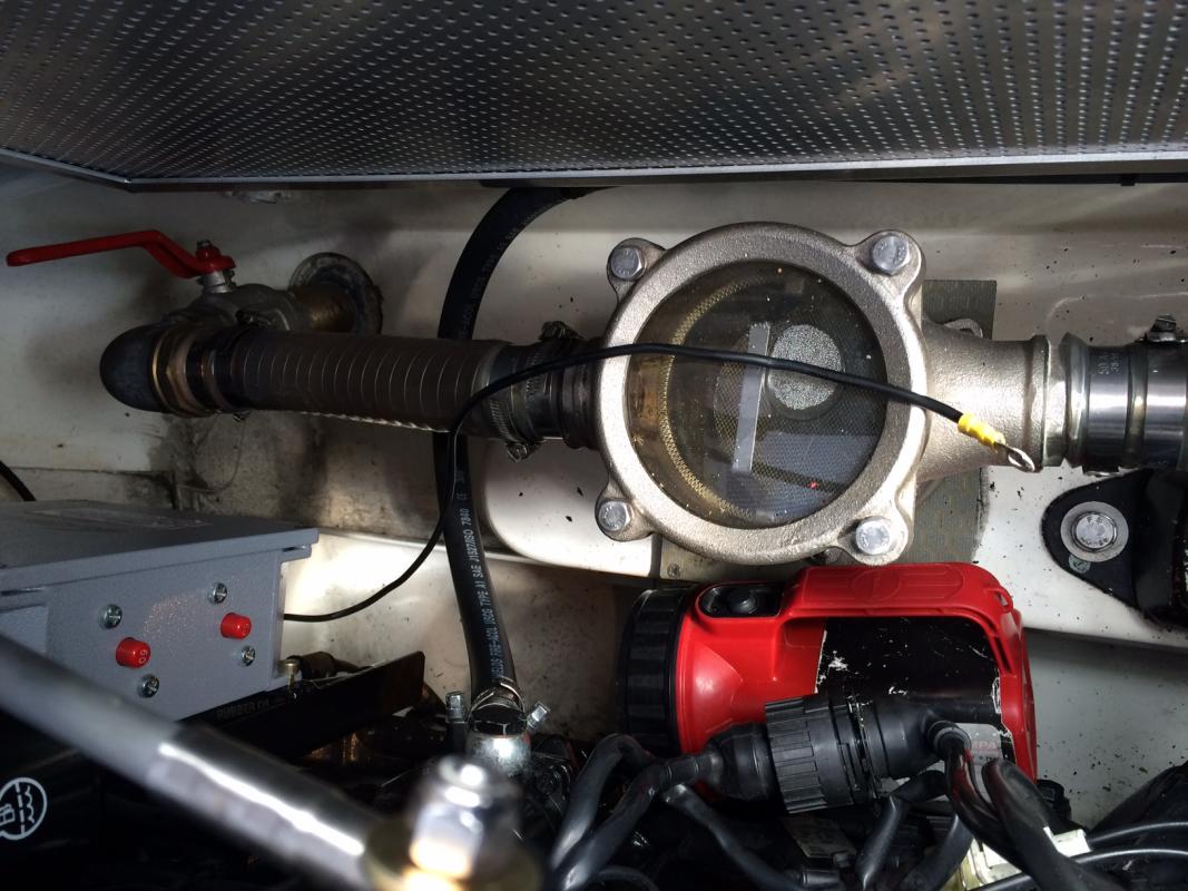

Vi har en CMD 4,2 ES. Är det någon som vet var den lösa svarta kabeln med rund sko och gul plast i båda ändarna som på bilden ligger över sjövattenfiltret skall sitta? Den andra änden är ansluten till motorn på vänster sida bakom elboxen med röda automatsäkringar som syns på bilden. Jag har svårt att se exakt var den sitter men det är i motorns förlängning mot drevet. Det vore toppen att få höra från någon annan med likadan motor var den andra änden skall anslutas.
Hej Flippermannen.
Om jag inte minns fel så är de där en jordning och den satt placerad i en av bultarna till sjövattenfiltret.
Hej Flippermannen.
Tack för svaret. Kändes definitivt som en jordkabel. Skall studera fästet till sjövattenfiltret och försöka förstå hur den släppt.
