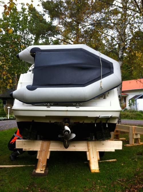

Jag har en badbrygga som borde kunna användas för att härbärgera jollen under segling. Jag har dock inte kommit på någon bra lösning på hur den ska ”surras” under färd. Akterspegeln mot badbryggan och tampar för att lyfta stäven på jollen?!
Någon som har gjort en bra lösning på detta? Gärna med beskrivande bilder.

Såhär sitter min gummijolle!

Hej. Ser intressant ut.. Är det nån form av fästen under jollen - på bryggan?!
Nej, jag tar hem den på taket och har den i mitt svala/mörka garage. Normalt tar jag bara med jollen när jag åker längre turer, annars skulle jag nog förvara den i hamnen fastlåst. Beror på hur dyr jolle man har och hur den för sig i kölvattnet hur man ser på detta.Min jolle är 2,70 och båten 2,50 bred så att ha den på tvären går ju inte.

En liten fråga, vi har funderat på att montera en liten jolle på samma sätt på vår båt, men.. Jag känner lite att den är ivägen när man skall lossa säkerhetsspärren på ankarspelet och dylikt. Hur upplver ni det som har jollen i davits på badbryggan?
Vi har också ankarspel på badbryggan som det ska lossas säkerhetsspärr på innan ankring. Detta är inga problem att utföra då avbärararmarna håller ut jollen en bit från akterspegeln. Avbärararmarna är två justerbara pinnar som fästs i jollen och akterspegel.
