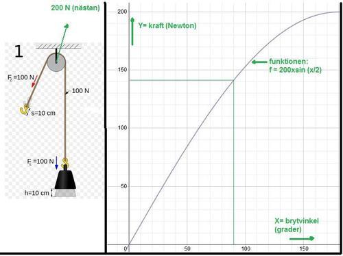

Oavsett kraften som fallet utsätts för så blir väl kraften som drar i själva brytblocket upp till dubblerad beroende på vinkel?
Blir nästan 200 N i skissens exempel eftersom brytvinkeln är närmare 180 grader. Men ungefär 90-gradiga brytvinklar brukar väl gälla för fallinor till sittbrunnen och vad blir kraften på blocket då? Tror att den vid 90 grader blir 141,42 N (utritat i grafen) och att dragriktningen alltid blir mitt emellan ut- respektive ingående dragriktning eftersom krafterna i princip är lika stora. Men riktigt bergsäker är jag inte, länge sen jag satt i skolbänken. ;-)
[sinuskurvan f.ö. gjord med DENNA trevliga online-grafräknare, snabb och intuitivt lätthanterlig. (Under skiftnyckeln kan grader istället för radianer ställas in, och under frågetecknet finns instruktionsfilmer mm.) Notera att exemplets dragkraft 100N är vald så att svaret även bekvämt kan läsas som procent av lindragkraften.]
[[Edit förtydligande: Fasen, använde i skissen slarvigt x både som gångertecken och variabel, rätt bildtext för funktionen borde ha varit 200sin(x/2). (Gångertecknet mellan 200 och sin är ju ändå underförstådd praxis.) Sagt bara ifall nån mot förmodan testat att knappa in uttrycket och inte fått samma kurva. (Färdig sinusparantes återfinns f.ö lättast under knappen funktioner. Rätt skall vara rätt :)]]
