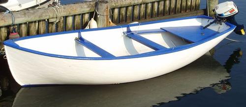

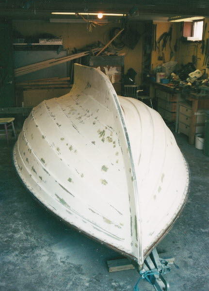

toaen 510 Postad 31 Mars , 2013 Att lägga på topecoat är ju ganska arbetskrävande och svårt att få riktigt bra, men skall man ha en färg både på skrovsidorna och under vattnet så är det väl alternativet. Vill man sedan ha en perfekt yta är det mycket slip och polerjobb. Kan man sprutlackera så är det ju en genväg till bättre resultat. Bryr man sig inte så mycket om om det inte är en superblank yta, utan nöjer sig med ett - i pedantens ögon - halvtaskigt resultat, så går det ju att penselmåla eller rolla. Det gör man ju på de bruksbåtar som plastas och där är det viktigare att förlänga livet på dem och att de inte ser allt för bedrövliga ut. Köpte en bohusjulle i plast för många år sen. Den såg väldigt fin ut. När jag tog upp den på hösten och spolade av den i botten med högtrycken, försvann hel hel del av färgen på skrovsidorna. Jag tror att säljaren bara hade målat över den med tex Toplack, utan vare sig avslipning eller grundfärg under. Vette katten om de ens hade gjort ren ytan de målade på, med tanke på hur lätt färgen lossnade. Vid allt arbete är det underarbetet som är det viktiga. Tog in och vände båten upp och ner. Slipade helt rent ner till gelcoaten . Som vanligt exenterslip kopplad till danmsugare och med slippapper kornstorlek 40 Spacklade upp de skador som fanns och la på ett par lager Gelshield över hela skrovet. Penselmålade skrovsidorna med Internationals 2K-färg. Man ser fortfarande spår av penseldragen. Inte helt fel på en kopia på en gammal träjulle. Att måla med 2K-färg under vattenlinjen är inget att rekomendera. Däremot måste man ju gå lite omlutt. Idag hade jag valt Double Cost http://www.de-ijssel-coatings.se/ I botten har jag bara bottenfärg utanpå epoxyfrundfärgen. Skrovsidorna kan man ju måla med Internationals Toplack om man vill ha en enklare färg som inte håller så länge. Vattenlinjen finns ju ett flertal sätt att dra upp. De metoderna jag brukar använda mig av är antingen den traditionella med bräder och snöre eller med laservattenpass. Har skrivit lite om vattenlinje här. http://thallatha.blogspot.se/2010/06/vattenlinje.html Dela detta inlägg Länk till inlägg Dela på andra webbplatser
Lasse-L 341 Postad 31 Mars , 2013 När jag förlängde styrhytten och den skull lackeras blev jag rekomenderad att använda billack. resultatet blev bra sett i backspegeln nu 15 år senare. http://lasselundell.se/caravelle.html Min gamla gigg från 1955 sprutade jag för 20 år sen med Internationals 2 komponentfärg. Lika fin idag. Dela detta inlägg Länk till inlägg Dela på andra webbplatser
