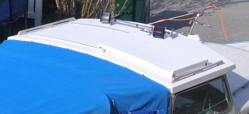

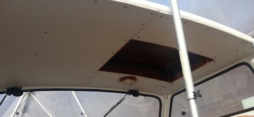

Pentax 724 Postad 6 Mars , 2013 Svenoe hej jag har en Lombardini 48 hk sedan ganska många år tillbaks mycket nöjd med motorn, har utöver vanlig service bara bytt tätningar i impellerpumpen, men det var inte det jag ville, utan jag vill se lite bilder på ditt tak på styrhytten, bilder på gangsterkeppsen luckan och taket innuti. Var en tråd om byte från kapellbiten till hårt tak för en tid sedan och många är intreserade av arbetet och vill ha tipps. Kalle Dela detta inlägg Länk till inlägg Dela på andra webbplatser
svenoe 4 Postad 6 Mars , 2013 48 hk Lombardini verkar inte finnas att köpa nu. Det är ett glapp mellan deras största FOCS på 40 hk och deras minsta CHD 60 hk. Kul att ni Lombardini-ägare är nöjda! När det gäller luckan får jag återkomma. Det är en tidigare ägare som gjort detta. Jag har ingen dokumentation men jag återkommer med bilder. Dela detta inlägg Länk till inlägg Dela på andra webbplatser

svenoe 4 Postad 6 Mars , 2013 Här kommer bilder av luckan. Jag ska montera en solpanel över luckans öppna placering. Solpanelen skall alltså höjas lite jämfört med tredje bilden nedan. Dela detta inlägg Länk till inlägg Dela på andra webbplatser
svenoe 4 Postad 6 Mars , 2013 En bild till 1 Dela detta inlägg Länk till inlägg Dela på andra webbplatser
svenoe 4 Postad 6 Mars , 2013 tredje bilden. Jag kan ta närbilder om intresse finns. 1 Dela detta inlägg Länk till inlägg Dela på andra webbplatser
