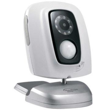

Nimb26 2 Postad 2 Mars , 2013 Denna använder jag, fungerar utmärkt. SMs styrd, skickar bilder. Kan även lyssna anonymt:) Dela detta inlägg Länk till inlägg Dela på andra webbplatser

Nimb26 2 Postad 3 Mars , 2013 Den saluförs under flera namn. Googla på ''gsm kamera'' i bildfliken. 12v adapter men drivs på 5v. Klarar sig utan ström ett tag med inbyggt, laddbart batteri. Pris från 1700, köpte min begagnad för 450kr. Dela detta inlägg Länk till inlägg Dela på andra webbplatser
Torgny-3055 30 Postad 12 Maj , 2013 Då har man instalerat en GSM kamera En yoyocam 3 med ir .värme , rörelse dektektering . Har haft den igång i 2 veckor för att kolla hur mycke ström den tar och se hur den funkar .Strömmen är försumbar. Allt går via mobilen du skickar komandon med din mobil löser man ut larmet kommer det ett sms omgående följt av 5 mms bilder med bra kvalitet både dag som natt har provat finns också en mick så man kan även ringa och lyssna om larmet löser ut.Man kan också koppla in flera olika dektektorer ex för brand Men det bästa av allt jag har sänkt min försäkring med 524 kr om året . Jag betalade 2 400kr med 12 v cig kabel . Mycke nöjd .Kan jag verkligen rekomendera finns på prylstaden .se klicka på övervakningskamera sedan på GSM . www.prylstaden.se MVh Torgny Dela detta inlägg Länk till inlägg Dela på andra webbplatser
