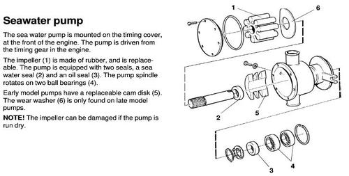

Hej. Om inte färskvattnet försvinner så måste det vara sjövatten som kommer in. Då är det  sjövattenpumpen man först ska kolla.
Ingemar
Jo, sjöpumpens axeltätningar är ju ett bra tips!
Mellan vattentätningar(2) och oljetätningar(3) brukar det finnas nåt skvallerhål så man ser ifall endera droppläcker och dessutom förhindrar hålet att vatten kan tryckas in i motorn längs axeln. (Skulle bytt packningarna och kollat att hålet inte är blockerat oavsett ifall detta inte gjorts på länge.)
