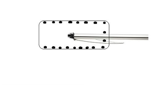

Man skulle kunna klippa och forma ett par plåtar av tex 5 mm aluminum som skulle passa som blad till en reservåra. Förborra ett antal hål längs kanterna för bultar och ett hål som passar mitt i beslaget på spinnakerbomen och ett hål på var sida om spinnakerbomen högst upp.
