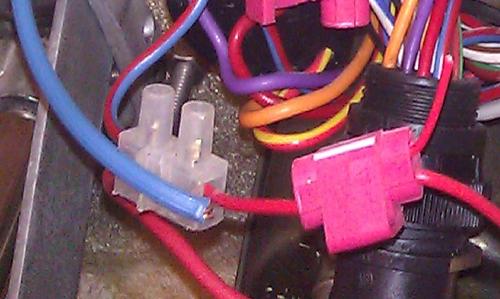

Bifogar en härlig bild på hur kul det kan bli när man skarvar utan att vara så noga, men det funkade...nästan...alltid...smiley

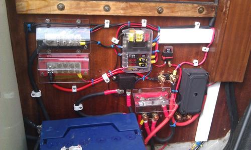

En en bild med en liten inblick i hur arbetet fortskrider så här lång. På vägen till detta blev jag avbruten av diverse oplanerade stickspår som tog tid. Jag fick bygga ny batterilåda, renovera och koppla om generatorn, byta vattenslangar och felsöka kysystemet m.m.
Men jag inser ju att i en gammal båt får man vara försiktig med att gräva djupt, om man sätter dit något nytt ser man ju plötsligt hur gammalt, slitet och dåligt allt runt omkring ser ut indecision.
Men allt måste inte hinnas med i år, bara att inse det...cool
Idag fick jag i stort sett klart ruffcentralen, lite stökigt med VHF- och Navigatorkablaget, har inte fått dem på plats än.
Fy fan va skönt att ha detta gjort, nu kan man koncentrera sig på att få båten färdig för sjösättning!
