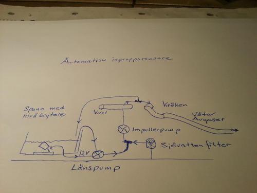

Det borde inte vara omöjligt att samla en del av det varma sjökylvattnet i en tank och med jämna mellanrum pumpa tillbaks det varma vattnet genom sjövattenintaget. T.ex när sjövattentrycket sjunker under en viss nivå slår en kraftig pump till några sekunder, rensar intaget med varmvattnet och vattnet rinner på igen.
Det varma sjövattnet trycks in strax före sjövattenpumpen. En del går då genast upp till värmeväxlarn men en del trycks bakvägen ut i sjön. Kräver kraftigare flöde än sjövattenpumpen, t.ex borde en elektrisk länspump kunna vinterkopplas för detta ändamål. Lite rörkrökeri och elmeck.
Jag vet inte om det blev begripligt men ett exempel brukar belysa tankegången.
Sätt en nivåbrytare, en sån som flyter upp och slår till länspumpen, i botten pä en spann.
Koppla in brytare och länspump.
Tryck ner länspumpens sugslang i botten på spannen.
Sätt ett t-stycke på sjövattenintagets slang strax före sjövattenpumpen. Montera en slang till länspumpen.
Sätt ett t-stycke på sjövattenslangen där vattnet rinner ner i kröken. Dra slang till spannen. Sätt en tving som strypning eller två träbitar och två skruvar. Bara en mindre del ska ner i spannen, får provas ut.
Nu bör det vara klart för test.
Motorn puttrar igång och spannen fylls med en del av vattnet som är ljummet och ska kyla avgasslangen och kröken. När nivåvippan flyter upp strömmar vattnet ned i sjövattenintaget en kort stund. Ev. stopp löses. Länspumpen stannar när spannen är tom. Förloppet fortsätter.
En del av vattnen från sjön kan tryckas till spannen bakåt genom länspumpen beroende på pumptyp. Kran som stängs när motorn stoppas.
Detta är bara ett exempel som kan varieras.
Fattade nog till en viss del. Tanken är nog inte dum, som vanligt när det gäller dig.
Kan du göra en enkel skiss?
Provar att skicka bild med telefonen.
Det var ett smidigt sätt att skicka bilder! Bara att ta ett foto och bifoga filen.
Tänkte just att isproppsrensaren även fungerar sommartid på samma sätt, dvs skjuter tillbaks det ev. skräpet som fastnat i inloppet. Ingen nackdel alltså att göra en permanent sjövatten-inloppsrensare.
Genom att sätta en justerbar strypning på slangen som fyller hinken slipper man höra länspumpen vråla så ofta. Kan räcka med ett vrål om dagen sommartid.
Länspumpen kan ju vara bra där den sitter så den ska här ersättas med en annan kraftig pump, helst med backventiler. En sån med membran brukar funka så att vattnet inte rinner bakåt.

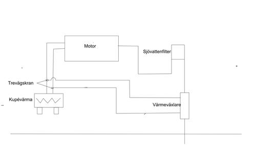

Hej alla glada båtägare...Jag har alltid i mina båtar på vintern eftersom jag bor på en ö använder jag båt dagligen i stort sätt. Nu köpte jag en Westbas29 för tre år sedan och inte hunnit göra detta på min nya båt...
MEN som jag skulle komma till!!Jag brukar försöka att få tag i en oljekyl
Helst från en 30 eller 40 motor eller vilken rör värmeväxlare som helst men den behöver inte vara så stor. Så leder jag vidare vattnet från gångvärmen in värmeväxlaren genom rören och låter saltvattnet gå på utsidan av rören i växlaren . Första prototypen ledde jag havsvattnet genom rören men då stoppade det innan med issörjan så jag skiftade på vattnet då blev det större flöde på havsvattnet i växlaren.
Jag kopplar en baypas innan växlaren så man slipper värma kylvattnet när man inte behöver och tappa effekt på kupévärman.

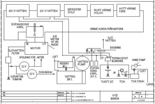

Börjar fundera på att installera gångvärme ungefär som du ritat på din skiss. Behöver det va nån extra cirkulationspump i en sån anläggning?
Hej Torsten
För gångvärmen har jag ingen extra pump. (Motor Iveco 48 hkr), Slingan från motorn går genom tvenne varmvattenberedare och trenne bilvärmarepaket. På vintern är varmvatten beredarna tömda, gångvärmen håller tillräcklig temp i båten så att jag kan köra utan jacka. Har ett paket från en Ford van, som blåser på fötterna i hytten.   Till framrutorna ett Golf paket och till ruffen ett  Amazon paket  http://lasselundell.se/vvs.html
Lasse
Är det nån särkilld anledning till att det blev  paket från de tre bilmärken, eller var det bara vad du just då fick tag på?
Det var tillfälligheter att det blev olika. Amazoner har jag haft måånga köptes för  <1000 kr, svetsade ihop dom körde 3 år och 10000 mil i tjänsten. Ingen onödig service eller oljebyte. Det var då man fick oskattad bilersättning, ca 25 kr milen.  När den var utjänt efter ca 3 år, ny för <1000 kr lite svets o plåt och den gamla fick stå som reservdelsbil. Värmaren i båten är från 1962 och jag har en reservfläktsmotor från 65. Golfen kommer från sambons bil som skrotades och Forden för att den  var billigast på skroten. Alltid kul att plocka ihop något själv och gärna till budgetpris. Fantstiskt att Amazon-värmaren fungerar fortfarande  efter 50 år.

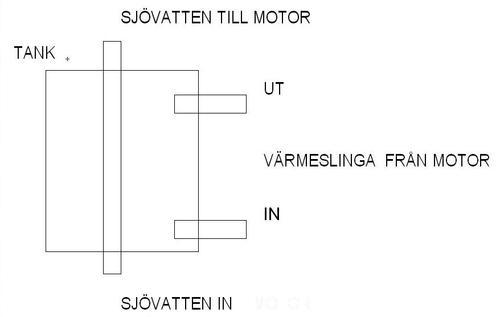

Skall förvärmning av sjövatten-in funka tror jag att man får börja med att smälta isen direkt i bottenintaget. Ett grovt rör direkt på bottenintaget som går genom en stoor vattenbehållare kanske kan vara lösningen. En tvärtomkopplad varmvattenberedare kanske kan fungera. Haver en på 20 liter liggande problemet är var skall jag få plats med den, och efter varje tur skall rörslingan i den vinterkonserveras.  Hur lång tid tar det att värma upp den innan avfärd? Idén är intressant och är väl värd att undersöka. Var skall sjövattenfiltret sitta? Sitter det nära intaget och före beredaren  blir stoppet där. Sitter den efter beredaren  kommer man inte åt att rensa beredaren. Filtret får jag ofta rensa från sjögräs och skit
Den mest praktiska lösningen blir en förvärmningstank med rak genomströmning monterad rakt över intaget av sjövattnet så att ev.  ispropp mekaniskt kan tryckas rakt igenom förvärmaren. Nu gäller det att hitta eller tillverka en burk som man kan montera ett grovt rör rakt igenom. Har några konvektor element liggande kanske ett av dom passar att montera in i en (plastad) tank .
