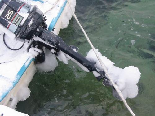

I alla fall skall jag berätta lite om mina erfarenheter efter ca 30 år med vinerkörning med mindre båtar, och då utombordare denna gång. Jag har under dessa år hunnit avverka ett drygt halvdussin motorer av lite olika fabrikat och typer.
Det har väl inte varit någon motor som varit helt oanvändbar om vintern, men generelllt tycker jag att de enklare motorerna har varit de mest användbara och pålitliga. Speciellt OMCs tvåtaktare typ 15 och 25 Hp från 80 och 90 talet.  Här finns inget extra lull-lull utan det är bara det som är absolut nödvändigt.  Tyvärr e ju dessa motorer stora miljöbovar, och det talas ju ibland om att tom förbjuda som redanär i drift.
En motor som en hederlig 25 Hp OMC e ju en motor som kräver sin man att dra igång redan i sommartemperaturer. E det 15-20 minusgrader e den rätt o slätt rejält tung att dra igång.
Något som är bra att ha i båten är dels en spray flaska 5-56/WD-40 och en flaska gammal hederlig startgas. Dessa kan vara guld värda när man får strul.
Jag brukar vara mycket generös med karburatorsprit i bensinen på vintern. Detta för att ev kondens inte skall frysa i slangar eller besinpump/förgasare. Dessutom noga med att stänga luftningsskruven på tanken och hålla den så full med bensin som möjligt.
Vid kyligt väder under ett par minusgrader skal ju riggen på motorn alltis vara nerfälld i vattnet. Jag har aldrig konkret fått bekräftat varför, men antar att det är för att kvarsående vatten inte skall frysa i vattenpumpens impeller. När man då drar igång motorn så kan inte gummipellern vridas (låses av isen), utan resultatet blir att axeln vrider sönder navet i impellern. Detta behöver inte märkas med en gång, utan kan visa sig en tid efter olyckan har skett.
Blir det isbildning i kylvattensystemet så är det inte ovanligt att just den slangen till skvallerstrålen drabbas. Det är då klokt att varmköra motorn vid bryggan tills denna slang/rör har tinat och det kommer vatten så man är säker på at motorn har kylning.
Skulle motorn inte få kylning utan nyper ute på havet så är det inget kul plats att sitta i en liten plastbåt i minus 20 grader.
