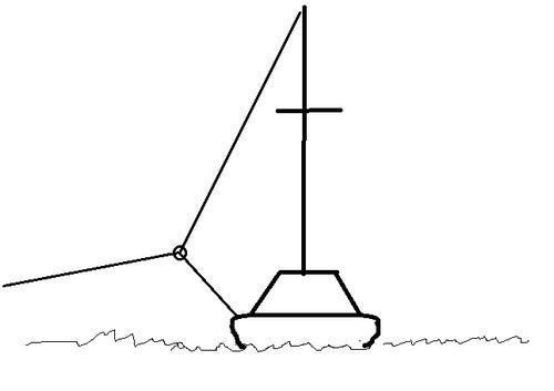

Gäst Hemingway Postad 28 November , 2012 Killer-Boo Under min tid i SSRS tillämpade jag metoden ett flertal gånger och det funkade varje gång. Har slitit rätt bra i riggen och krängt båtar upp mot 12 -13 ton. Aldrig har riggen fått stryck av den behandlingen. Det korrekta sättet att göra det på är att linan från den bogserande båten hissas till ca 1/4 från toppen av masten och sen ska en lina fästas i bogserpunkte och gå ner till däck och fästas i en knap midskepps. Vinkeln mellan fallet och linan till däck ska vara ca 90 grader. Bogserlinan får gärna vara ganska lång, då brukar det inte bli några ryck. Det är bättre att segdra. Dela detta inlägg Länk till inlägg Dela på andra webbplatser

KillerBoo 58 Postad 28 November , 2012 Hoppas du ser vad bilden ska föreställa... Dålig på MS Paint, samt fn vet hur storleken blir. Jajja, menar du nåt sånt som på bilden alltså? EDIT: Ser ju ett fel direkt... brytningen mellan fall och linan ner t knapen ska givetvis vara högre antar jag.. Ber TS om ursäkt för att vi viker av lite fr ämnet, men korrekta svar lär väl redan ha avgetts? Dela detta inlägg Länk till inlägg Dela på andra webbplatser

Gäst Hemingway Postad 28 November , 2012 Killer-Boo Du har fattat galoppen.....ta hem lite mer på fallet och slacka på linan till däck. Om jag minns rätt från fysiklektionen så får Du två vektorer som fördelar kraften...både för krängning och drag. Är vi två båtar som assisterar den grundstötta så drar en i den riktning båten kom från och den andra kränger, då har vi krängt med lina från masttoppen Dela detta inlägg Länk till inlägg Dela på andra webbplatser
