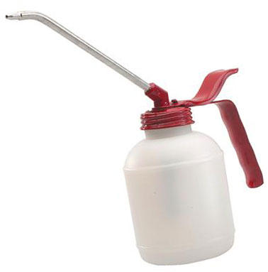

Lysande, tiltklackarna är transport stöden? Tror jag har en flaska Dexron II i garaget, då kommer ju den väl till pass. Tror oljenivån är ok men ser ju ingen nivå. Om det behöver fyllas på, hur gör du för att få in oljan enkelt? Ganska litet hål.
Spontan tanke ang, Dexron IV, vad skulle ta skada i systemet? Kanske skulle få bort det tråkiga ljudet från hydrauliken som tydligen är standard på dessa motorer.
Ja det kan man ju oxå kalla dom, men transportera inte båten på trailer med motorn hängande på dom. Jag brukar fylla med en vanlig oljekanna typ en sån på bilden.
