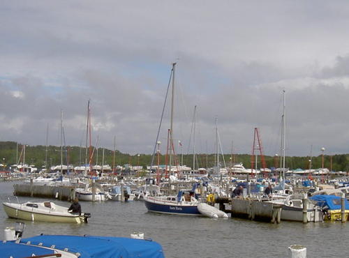

Bogserar alltid min gummibåt som är 20 cm kortare och har uppblåsbar durk. Har nu förtiden ett kapell över båten (ej på bilden vid Högbondens Fyr 2004) Bra både för regn och om den skulle slå runt. Ett måste om du bogserar utomskärs. Slagit runt har den gjort ett antal gånger vid akterlig vind i 15 - 20 m/sek. 3 gånger med några minuters mellanrum vid insegling från Hättebergets fyr mot Marstrand 2008. Synd att den inte slog runt en gång till - då hade jag sluppit vända den rätt. Det är inte helt enkelt - men det går.
