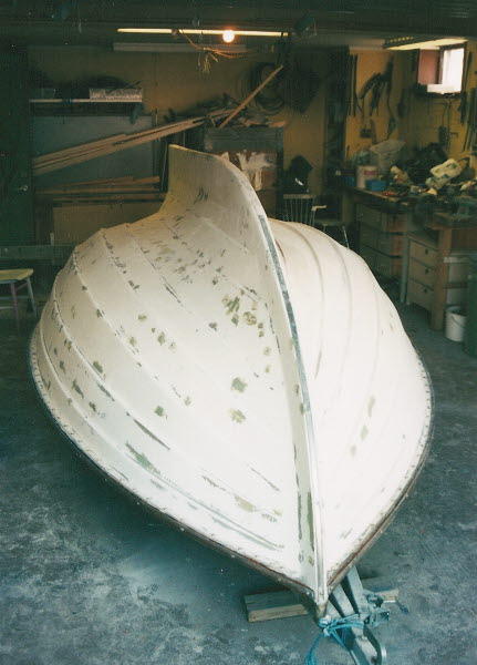

Nu kan du väl inte göra som jag gjorde när några skruvar på min sken rostat av och dessutom skenan var rostig och deformerad. Jag vände båten upp och ned.

Jag gjorde så på min bohusjulle första året när jag tog bort skenan. Sen spaklade jag i epoxyspackel i hålen och försökte trycka i så mycket spackel som möjlgt i skruvhålet. När jag fyllt hålet så mycket som möjligt satte jag över en silvertape för att motverka jordens dragningskraft.
När epocyn härdadt slipade jag av med en vinkelslip och lyckades tappa den så att den roterande slipskivan trffade mig i pannan. Det var när ögat - men det gick bra.
Året därpå monterade jag en ny skena, men då hade jag vänt båten upp och ner.
