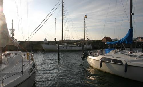

Men hur som. Kolla bilden. En god vän till mig har dels byggt båten själv, de hade en proffsfirma som byggde just ferrocementbåtar, dels har hon seglat i Greland och hela Medelhavet i över 10 år. Hon seglades hem denna sommar å finns i Norraste delen av Mälaren över vintern.
Med skrovet har det inte varit det minsta lilla fel någonsin.
Bilden visar henne i Höganäs hamn i slutet av Juli 2012.
