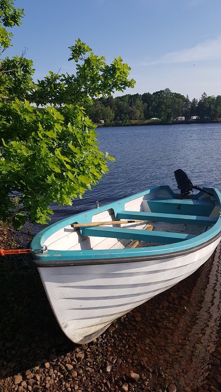

Drar upp den här tråden igen istället för att skapa en ny.
Jag är en redig nybörjare när det gäller båtar så ursäkta mig om jag anger fel ord på fel plats.
Jag har en Smögen 45 alternativt Koster 46, osäker på vilken.
Det har gått hål i kölen/skrovet efter jag kört upp på land massa gånger förra sommaren, nu planerar jag att laga den. Min allra första fråga: Är det flytskum i dessa modellerna och hur tar man reda på det ifall man inte vet? Man måste ju då på något sätt ta upp ett hål i durken om jag fattat det rätt? Någon som vet? Annars ger jag mig bara fan på att torka båten inomhus ifall den inte har flytskum så att jag sedan kan slipa och plasta den. ÄR det flytskum är jag rädd för att det aldrig blir torrt ifall den blivit blöt. ..

Du har ingen bild på båten då de är lite olika i konstruktionen tror jag

Nu såg jag bilden, det är ingen Kosterfjord 46
Här är båten.

Jadu, som du ser på bilden så bor jag inte i skärgården bland bryggor och klippor.. Antar att man lär sig vara mer försiktig kommande sommaren!
Ja det är inte en Kosterfjord utan ser ut som en smögen 45:a. Den har jag ingen erfarenhet av vad det gäller konstruktion av skrovet tyvärr.
