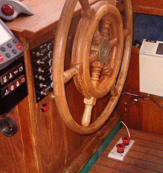

Jag har fotkontakter till bogproppen, händerna är ju upptagna med att slåmanöver o ratta.

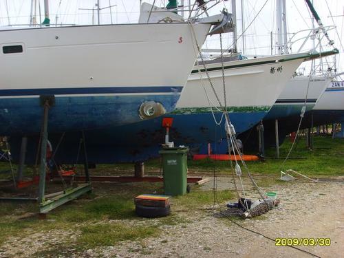

Bild: Bogpropp som jag installerade i Grekland, soptunna som arbetsbänk.
Ja kör också bogen med fotknappar. Rekommenderas starkt
