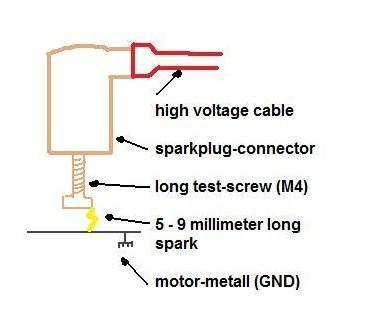

Håller med, men själv skulle jag satt en skruv i tändhatten - enligt den ofta upprepade bilden ovan - istället för stiftet och skapat en variabel testspalt mellan skruv och motorgods. (akta, högspänning så håll inte i grejorna vid test)
Orsaken till det är att tändsystemets millimeterstora tändstiftsgap knappast säger nåt alls om tändsystemets skick eftersom det befinner sig i omgivningens låga tryck.
(Har nog tjatat nog om detta enkla, nödvändiga men extremt nyttiga test i detta forum, googla maxgnisttest eller kanske spark gap test!?)

Tomas, ny på forumet så har inte listat ut allt än. :) Gnista finns då jag testar din ide med skruven. Därför tror jag det kan vara nåt med stiften. Måste tilläggas att det ryker ibland ifrån luftintaget då jag försöker starta. Ibland gör motorn även avgaspuffar från riggen. Får tacka för alla schyssta och snabba svar! :)
