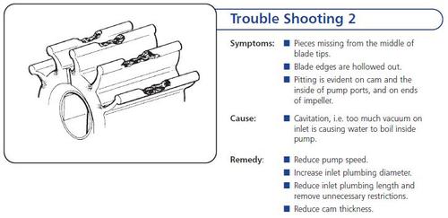

Gummiimpellrar kan få karakteristiska skador av kavitation, blir tydligen en urgröpning enligt bilden.
Detta inte alls sagt för att måla f*n på väggen, vill med inlägget bara ge ett tolkningshjälpmedel av pumpens trivselvillkor när du råkar byta impellern i framtiden.
Tror alltså att delvis igensatta inloppsfilter ger mer problem än motsvarande på pumpens utlopp, allt annat lika. Och att lämpliga intervaller för filterbyte/rengöring därmed blir kortare i förstnämnda fallet??
Bilden f.ö. stulen här, finns fler trouble shooting-tips på sidorna 11-12 (106-107).
Litet allmänt hållna så pumpvätskan kan i.o.f.s. vara annat än vatten, men men ...
