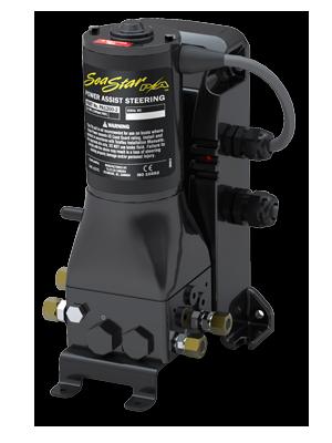

Har precis gjort första turen med min nya styrservo installerad. En Seastar Power Assist.
Vilken skillnad det blev!  Nu är det som att köra bil och betydligt lättare att hantera båten när man åker sakta och båten ormar sig. Hemma kanalen blev en fröjd att köra i mot tidigare då jag fick tennisarmbåge cool
Intressant med den nya styrservon från seastar! Upplever samma att min 76:a är lite tungstyrd ffa i låga farter och vi har också en del lågfartskörning innan vi är ute i skärgården!
Var den lätt att montera? Sitter den bak vid motorn? Pris?

Vart monterade du din power assist på din 76:a?
Hälsn
Powerassisten är monterad i styrbord akterstuv intil utrustningen för ankarspelet.Det var svindyrt, powerassist med de bästa slangarna inkl montage hamnade kalaset på ca 26 000 SEK.

Låter väldigt intressant. I bakre akterstuv menar du då inne i båten eller bak i styrbords ankarbox?
Det hade varigt super med nån bild senare om du fick en stund över!
Men förstår det som att du blev nöjd med resultatet? Den upplevs trevligare att styra?

Ja jag menar i styrbord akterstuv inne i båten. I styrbord ankarbox sitter ankarspelet.
Jag är supernöjd, det blev en helt annan båt att ratta. Inte bara lättare utan också enklare att styra då känslan blev mycket mer precis. Upplever att det nu är enklare att köra rakt och motverka ormningarna i låg fart.

Vet du om det är monterad en vanlig eller PRO modellen?
