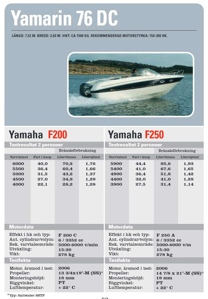

Vad har ni för propellrar?
Jag har:
76DC -2007
Bottenmålning för flera år sen (flagnar)
F250A -2007
Propeller (oklart märke), rostfri 3-blad 19T 15 1/4
Har endast kört båten två gånger toppfart 40knop 5800rpm. Vågor.

49 minuter sedan skrev MaxiSailing:
Jag har:
76DC -2007
F250A -2007
Har inte vidare koll på trim etc.
Båten är utrustad med powerlift.
Här har du Yamaha Körfakta 2007 där Yamarin 76DC med Yamaha F250A visas. Med den propellern som listas i denna körfakta och 2 personer ombord skall 76DC kunna pinna på i över 44 knop.
/Bo

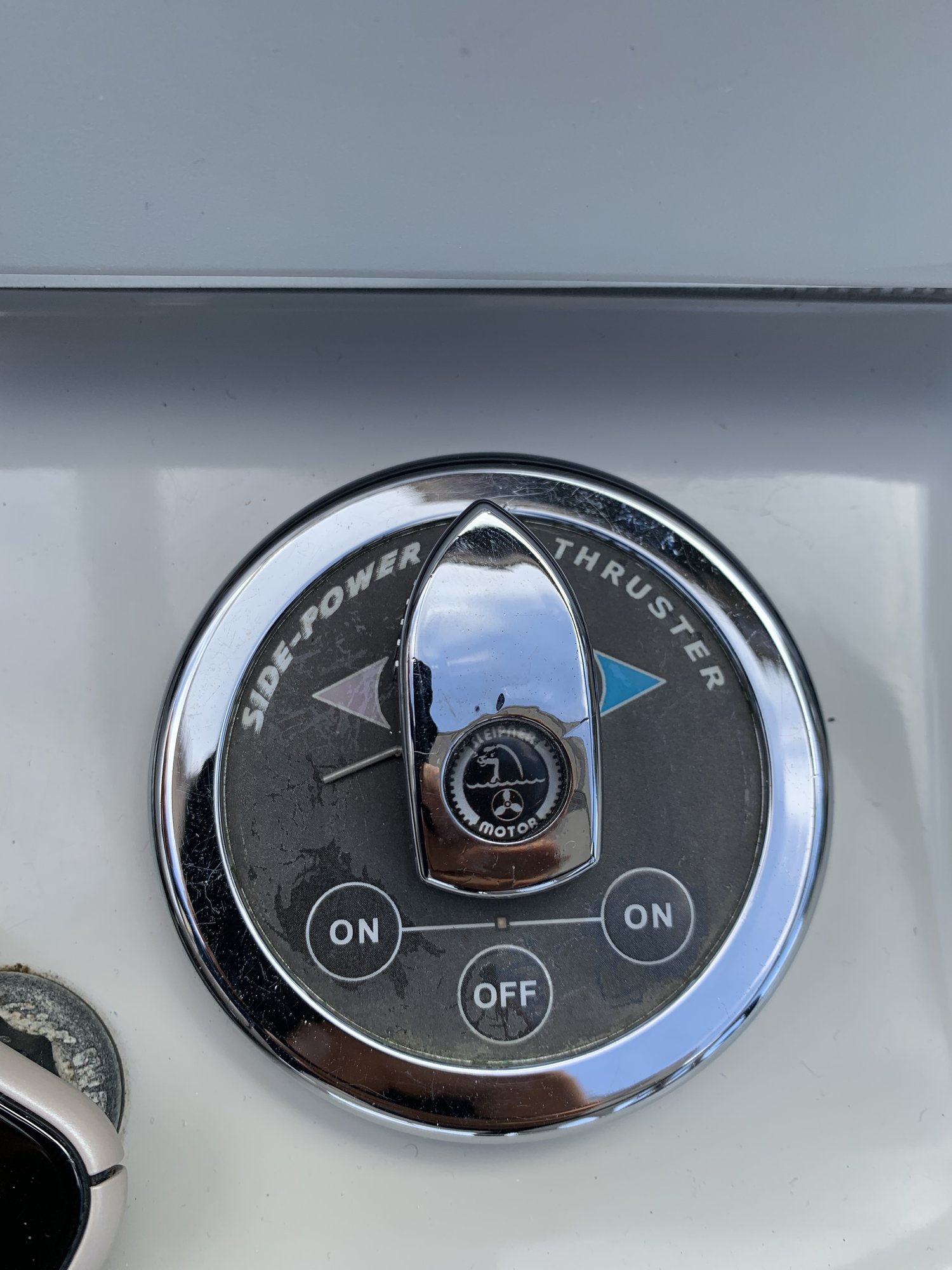

Hej goa Yamarinvänner!
Min kontrollpanel till bogpropellern har fått lite stryk. 🙄
knappen/spaken är lös. Kan man demontera den på något vis o fixa?
normalt kan man ju putta den lite bb/sb men det känns som fjädringen lossnat o den går att vrida 360 grader…

Min brytare till bogpropellern gick sönder så jag bytte den. För mig berodde det på att jag plockade ut GPS plottern och ställde den på brytaren. Dock gick brytaren snart sönder på nytt. Andra gången bytte jag till en annan modell som inte har vredet utan enbart knappar. Den varianten är betydligt mera tålig. Det är ganska enkelt att byta brytaren och den finns att köpa hos återförsäljare till Sleipner. Det går att komma åt brytaren genom att skruva bort panelen under ratten som har förvaringsnätet på sig.
