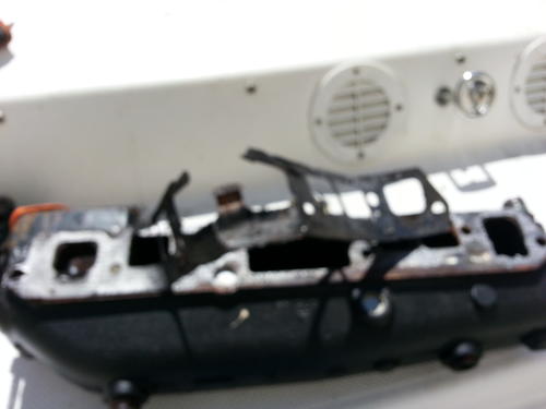

Är nybörjare och inte så kunnig men lär mig efterhand, bifogar bild på vad som måste vara limpan? stämmer det? packningen ser ju inte allt för rolig ut. vart sitter knäna?
Knäna eller knäet på din motor sitter ovanför limpan och blandar avgaser med kylvatten för vidare transport via bockhornet och ut genom drevet ut i plurret igen.
Ofta koksar kylkanalerna igen. Har båten någon gång varit inom 100 mil från Florida kan du nog beställa ny limpa och knä direkt.

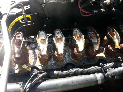

Okej det va det jag misstänkte. Tycker inte det verkar som limpa eller knä som är orsaken? Ser rätt okej ut förutom packningarna då. Skruvade loss kåpan till topplocket och dät var det ingen vacker syn, allt var helt rostigt och det va vitt klägg där som såg ut som oljan gjorde. Vad ska jag göra nu?
Personligen hade jag lyft på toppen och kollat hur det ser ut.
Ta komp-test innan du lyfter toppen! Det är inte konstigt att det är kladdigt under ventilkåpan och det är heller inte hela världen. Torka rent och gör sedan ett komptest så vet du mer.
okej, funkar det med sånna testare dom har på biltema?
Det va inte bara kladdigt utan även helt rostigt på fjädrar m.m...se bild
Trist, ser inte kul ut!
Sån gravrost måste helt bort ur hela motorn. Du har nog en renovering framför dig eller möjligen motorbyte om resten av motorn ser som på bilden inuti. Det måste ha varit vatten i den ganska länge för att sådan grov rost skall hunnit bildas (som det ser ut att vara på bilden).
Oj... det var lite värre än jag tänkt mig.
