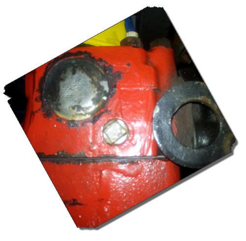

Vore riktigt nice om det inte var korrekt uppborrat.

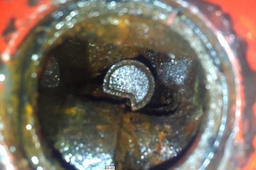

Frostpluggen borttagen. Jag hade trott att det skulle finnas vatten innanför - med det är kanske därför som borrarbetet skall göras. Jag är dock inte helt säker på vart borren skall in - vore tacksam för tips.
Se gärna filmklipp (filmen är nog filmad upp och ner):
 (eller se infogad bild)
Vattnet dränerar nog ut när motorn varit avstängd ett tag. Gaveln på  röret ser du ju i mitten på bilden och det är pluggat. Alltså inte uppborrat. Ska vara ett 6 mm hål borrat i gaveln.
Tack Gelis! Borrningen fixad:  http://youtu.be/PY_qaD3-ues
Lite provisorisk lösningen med återanvändning av den gamla frostpluggen (sikaflex och en skruv agerar plugg efter borrhålet). Får fixa en ny rostfri efter upptagningen.

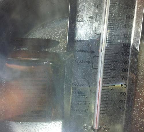

Termostaten öppnar ungefär som du beskriver. Har verifierat detta på spisen. (se bild)
