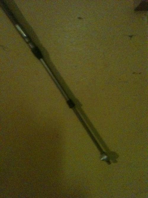

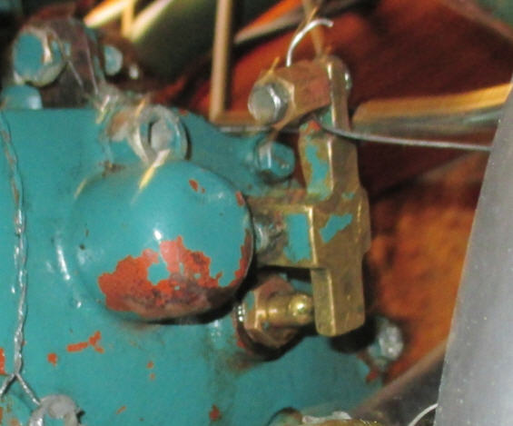

Gick ner i källaren och tog en bild med mobilen på en övergiven reglagekabel. Dålig belysning dock.
Jag har en bra bild men får inte till det i svarsrutan. Den är på 3MB så du har nog rätt i att den är för stor.
Jag har skickat den till dej på mail och hoppas att du inte misstycker. Den ser inte likadan ut som din bild.
och här är bilden i rätt storlek för MG
