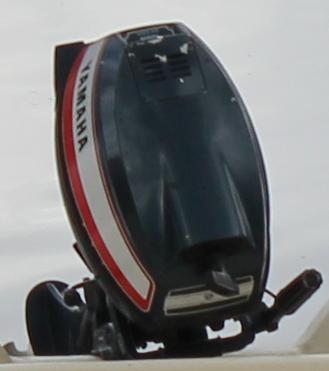

Yamaha 5hk 2-takt stannade idag
Köpte tidigare i sommar en Yahama utombordare, 5hk 2-takt. Ingen aning vad det är för modell eller årtal, men jag bifogar en (mindre bra) bild. Kanske nån har en aning om årtal/modell?

Tanka i ny bensin, så du vet att den är ok. Onödigt om det skulle vara felet och du försöker laga nåt annat. Jag tror mest på det som sagts tidigare att den surat igen sig. Sannolikt skall du ha 2% inblandning. Ring Yamaha och fråga. Din motor är troligtvis en tidig 80-talare med tanke på kåpans dekaler...

Har även lärt mig att motorn är en 5BS av 1978 års modell. Oljeblandning 1:100.
