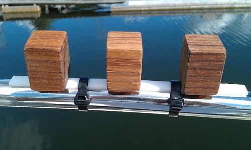

PeltO 12 Postad 16 Juli , 2012 Nu under det kommande året tänkte jag göra ett litet jämförande test mellan Danish Oil, Snappy Teak Sealer och Alcros Ädelträolja. Att det föll just på de tre fabrikaten beror på att jag tidigare använt Snappy på all utvändig teak. Men efter att ha hört mycket positivt om Danish Oil prövade jag den på ett par nyinköpta teakstolar och jag blev minst sagt supernöjd med finishen, frågan jag nu ställer mig är vilken produkt som står emot vädrets makter bäst? Alcros olja åkte med i testet mest för att jag hade en burk liggandes hemma. De tre teakbitarna kommer från samma planka, jag har bara kapat av tre lika stora bitar. Innan dom oljades enligt respektive tillverkares instruktioner tvättades dom av med T-sprit. Dela detta inlägg Länk till inlägg Dela på andra webbplatser
PeltO 12 Postad 16 Juli , 2012 Dom sitter nu monterade på targabågen där dom får maximal exponering för sol, regn och vind. Dela detta inlägg Länk till inlägg Dela på andra webbplatser

PeltO 12 Postad 16 Juli , 2012 Haha.. Ok, för att förtdliga... Testet kommer att pågå tills jag återigen måste snygga till all teak och måtte det dröja länge tills dess... Men med hjälp av mitt lilla experient tänkte jag vara förberedd när den dagen kommer. Men fram tills dess var alltså tanken att jag här skulle dela med mig av hur testet går, om och när man kan se någon förändring. Dela detta inlägg Länk till inlägg Dela på andra webbplatser
Flintstone 5 Postad 16 Juli , 2012 Lysande initiativ!! Hur många strykningar gjorde du med varje produkt? Jag som blivit DO-frälst (tack för det Westfjord och Paliswe!) oljade ju som en tok under senvintern och mina teakbitar ser ut som de är fernissade nu. Dina bitar ser lite torra ut jämfört med mina. Om du vill utöka ditt test så skulle du ju kunna ordna tre bitar som får ligga och plaska precis ovanför vattenlinjen någonstans...t. ex. på bryggan eller badplattformen...för att se hur de står emot riktigt tuffa förhållanden. Mvh Fred Dela detta inlägg Länk till inlägg Dela på andra webbplatser

PeltO 12 Postad 17 Juli , 2012 Ja, mina stolar oljade med DO, har ett helt annat utseende än provbiten. Stolarna har en mycket blankare yta, trots att jag följde alla tips och råd för att få en oljad yta vilket jag ville ha. Nu blev jag som sagt riktigt nöjd med finishen ändå men lite märkligt hur det kan skilja så. Nåja, alla provbitarna på targabågen har i alla fått 3 lager av respektive produkt. Jag strök på ett rikligt lager och torkade bort överflödig olja efter ca 10-15 minuter. Bra idé Fred med ett utökat test. Nu är ytterligare 3 provbitar är på gång och det 3:e och sista lagret lägger jag på imorgon så förhoppningsvis kan jag hänga dit dom redan imorgon kväll. Dela detta inlägg Länk till inlägg Dela på andra webbplatser
Flintstone 5 Postad 17 Juli , 2012 Då förstår jag skillnaden mellan dina och mina bitar. Jag körde tre-fyra lager flödigt utan att torka bort. Sen la jag på kanske tre lager till men då mycket tunnare med mellanslipning och endast det sista torkade jag av med trasa. Den som är intresserad kan kika in i mitt album här: picasaweb.google.com/112531674351838484839/SilviaTrarenovering?authuser=0&authkey=Gv1sRgCIb55dPxmbmpuAE&feat=directlink Mvh Fred Senast ändrad av Flintstone | 17 juli 2012 | 22:43 Dela detta inlägg Länk till inlägg Dela på andra webbplatser
Paliswe 3 Postad 18 Juli , 2012 DO är ursprungligen en möbelolja avsedd för inomhusbruk. När man använder den som sådan rekommenderar tillverkaren 3 lager ungefär, mycket beroende på hur träet suger. Ska man ha den utomhus får man lägga på 5-6 lager, gärna fler. Med 3 lager kommer teakbiten med DO att gulna lite och sedan blir teaken lite grå. För att DO ska komma till sin rätt ska det alltså vara mint 5-6 lager. För att sedan få fram den fina sidenytan lägger man på ytterligare 2-3 lager med hjälp av hushållspapper (efter lätt slipning) men för denna test är det överkurs. Dela detta inlägg Länk till inlägg Dela på andra webbplatser
PeltO 12 Postad 18 Juli , 2012 Aha!! Det är bra att ha i åtanke vid utvärderingen senare. Mina stolar förvarar jag inne i båten då den ligger vi bryggan så förhoppningsvis tar det ett tag innan dom blir risiga. Nu har jag iaf utökat testet med ytterligare tre bitar hängades bak på badbryggan, den här gången doppade jag bitarna i respektive produkt och torkade sedan bort överflödig olja. Kanske inte rätt metod men så blev det. Dela detta inlägg Länk till inlägg Dela på andra webbplatser
