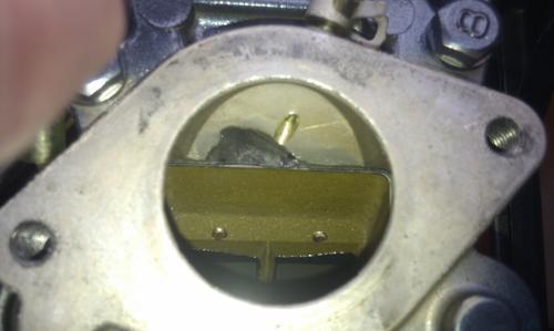

När jag tog isär förgasarna såg jag att topplocket tagit lite stryck (en liten bit har gått av) har svårt att tro att det påverkar motorn. Bifogar en bild på hur det ser ut.
Förstår inte och kan heller inte tolka bilden. Är det en kavitet i förgasarhalsen? Topplocket är den del av motorn där du skruvar fast tändstiften.

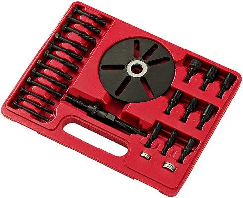

Biltema har ju en avdragare som borde kunna fungera annars kan du säkert få hjälp på närmsta verkstad som lagar båtmotorer eller gräsklippare då många svänghjul går att demontera med samma avdragare.
/Björn
Det var som attan....! Den avdragarsatsen har jag missat hos Biltema, trots frekventa besök både i butiker och Webbutiken. Ja, en sån skall jag investera i snarast. Fast det var lite underlig delning på slitsarna i själva avdragaren..?

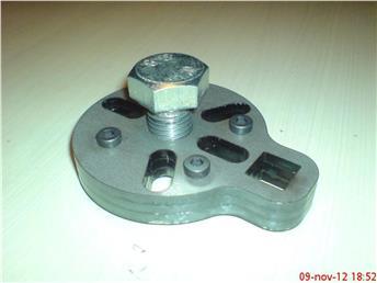

Gammal tråd men det diskuterades avdragare och då fanns det inga billiga univeral att hitta men nu har dom dykt upp på autionssajten Tradera igen.
Universal avdragare till svänghjul.
Båtmotorer gräsklippare moped motorcyckel skoter mm.
Passar svänghjul med 2 eller 3 gängade hål.
Se mått på bifogad bild så den passar ditt svänghjul.
Bulltar till svänghjul följer EJ med, brukar vara vanliga m6 eller m8 i vissa fall fingänga.
fyrkantshålet fungerar som mothåll med spärrskaft.

Men har själv en 50hk Yamaha och vill ha en driftsäker motor, så kan den trasiga cylindern bero på:
1. att en bit av insuget gått sönder och orsakat interna skador. Jag har liknande på min motor

Bild från TS motor
Liknande skada på min motor men jag har jämn komp på alla cylindrar.
Kan Yamaha haft problem med gjutningen i början på 90-talet?
