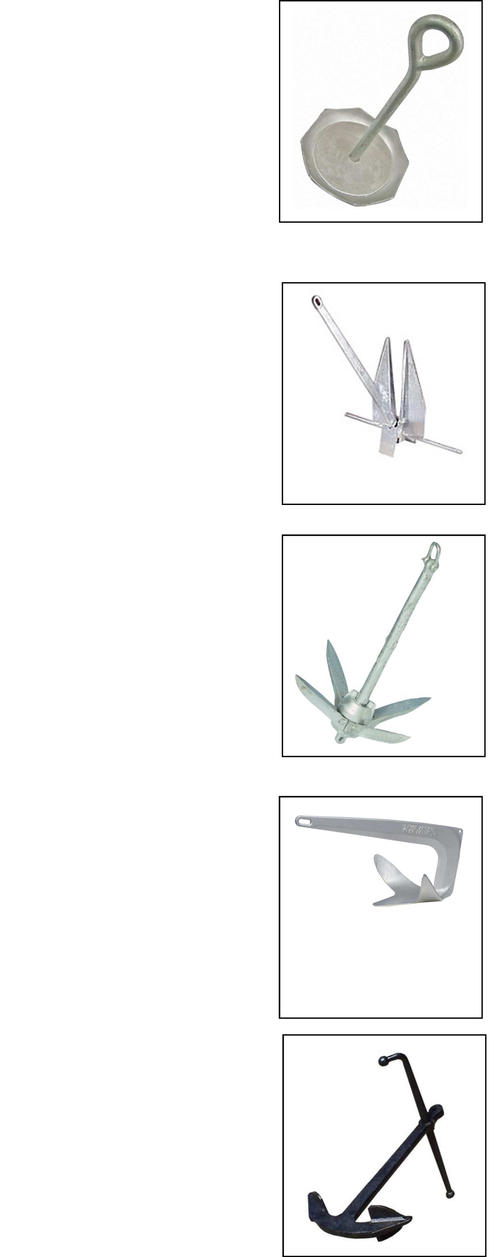

Jag köpte ett sådant här tallriksankare, fast de är egentligen fyrkantigt nedtill och de väger 5kg. Funkar de bra på både sand och klippbotten? Jag gillade det för att slippa fippla med draggens armar. De ser ut såhär:
http://www.biltema.se/sv/Bat/Ankare/Ankare/Tallriksankare-251310/

Men hur är tallriksankaret som jag nu införskaffat. Funkar de på sand och klippbotten?
Sand funkar det nog hyfsat på men på klippbotten måste det ju kunna kila fast sig någonstans annars glider det bara, precis som alla andra ankare, men oavsett är detta inget ankare för nattankring.
Nae, ligger aldrig för ankare om natten, bara dagsutflykter.
Tänkte bara följa upp min tråd. Köpte mig ett 5kg tallriksankare på biltema och fäste på min gamla kätting. Låg inne vid en strand med sandbotten men båten rörde på sig hela tiden så jag fick montera av tallriken igen och sätta tillbaka min gamla dragg och med den ligger båten alltid helt still trots att de är lite bökigt att fälla upp.

Tallriksankare som TS hade skaffat har jag läst att de inte är att lita på då de lätt rullar på botten och släpper.
